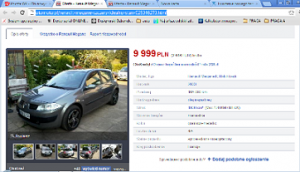

Witam ponownie :)
ponownie proszę o ocenę, bo dzięki Wam jak do tej pory nie dokonałam złego zakupu i OGROMNE DZIĘKI za to :)
otóż mam dylemat między dwoma megankami:
1. szara
2. srebrna
czy jest coś co wzbudza Wasze wątpliwości?i lepiej je ominąć i szukać dalej
ps jak się sprawuje karta zamiast kluczyka? :)
POZDRAWIAM ;)
Edytowane przez Prezes

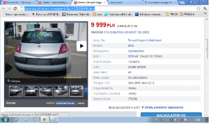

Srebrna ma krzywo zamocowaną klapę tył (linia klapa-zderzak) ogólnie mało zdjęć i jednej i drugiej. Ta szara na lampie tył ma ślady jak po taśmie papierowej do oklejania :) może się mylę ale ...

HALO ;) otóż znalazłam dziś krajowego :) z naszego salonu... :) czyli taki jaki powinien byc z pominięciem handlarzy i sprowadzonych ;) , spełnia moje wszelkie oczekiwania...
klikamy
...jakieś uwagi? :) bo ja zapewne czegoś nie widze ;)
Nie wygląda źle moim zdaniem . Auto salonowe więc dokładnie można sprawdzić historię auta. Trzeba by zobaczyć na żywo jak to wygląda i jeździ :)
Edytowane przez zawisza1980
Za bogaty to on nie jest - wersja Authentique. Nie ma ESP, ale klime automatyczna tak. Tempomat jak byś chciał, za parę stówek sam założysz. Dodane niefabryczne czujniki parkowania. Jak taka wersja Ci wystarcza to OK, ale poproś aby przed oglądaniem go nie zapalali kilka godzin (jak się da), żeby posłuchać czy nie grzechocze KZFR. Słabe zdjęcia.
