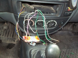

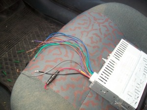

Na zdjęciach przedstawiłem kable z radia i z samochodu. Czy mógłbym prosić kogoś aby krok po kroku napisał mi co do czego podłączyć i czego mi ewentualnie brakuje;)
z góry dziękuję za pomoc :)
Dodam jeszcze, że próbowałem zwyczajnie połączyć czarny z czarnym, czerwony z czerwonym a żółty z żółtym ale niestety radio nawet się nie zaświeciło

Na wstępie powiem, że masz tam niezły bajzel.
Na początek odseparuj od siebie wszystkie przewody, weź w rękę miernik lub próbnik i zlokalizuj + z akumulatora oraz + po stacyjce od strony kieszeni. Następnie podłącz te przewody odpowiednio do czerwonego i żółtego przewodu w radiu. Radio powinno się już włączyć. Jeżeli się nie włączy, do radia z tyłu pod tą śrubkę przymocuj przewód, a następnie drugi koniec podłącz do masy auta. Teraz na pewno powinno radio powinno się włączyć. Jeśli się nie włączy, sprawdź bezpieczniki (w radiu i aucie). Jeżeli dalej nie zagra, radio jest uwalone.
Jak już masz zasilanie na radiu, kolejno ustawiaj w radiu balans i fade na poszczególne głośniki i podłączaj przewody do radia, aż zagra właściwy głośnik. Kable na poszczególne głośniki mają podobne kolory np. fioletowy to +, fioletowy z paskiem to -, itd. Właściwe pary od razu łącz (lutowanie + koszulka termokurczliwa). W miarę postępów kabli zacznie ubywać.
Po przekręceniu stacyjki powinieneś mieć napięcie na 2 przewodach. Ten drugi, na którym pojawi się napięcie podłącz pod żółty kabel w radiu. Tak na prawdę to zasilanie radia jest na żółtym kablu, czerwony jest od podtrzymywania pamięci. Możesz też połączyć żółty z czerwonym przy radiu i podłączyć z czerwonym z kieszeni. Radio wtedy nie będzie się wyłączać po wyjęciu kluczyka, wyłączać się je będzie ręcznie (guzikiem off).
Połączyłem czerwony z żółtym i dopiero do czerwonego z kieszeni. Dopiero zadziałało:)
Bardzo ale to bardzo dziękuje Kreciq za pomoc :)

Radio jest włączone. Podłączałem poszczególne kable od głośników i niestety żaden nie zagrał. Na tej zasadzie o której napisałeś. Ogólnie sytuacja wygląda tak:
Żółty + czerwony (Radio) + Czerwony (Kieszeń)
Czarny (Radio) + Czarny (Kieszeń)
Żółty (kieszeń) - wolny
Niebieski (kieszeń ) - wolny
Fioletowy (kieszeń ) - wolny
Reszta które są parami (zarówno w kieszeni jak i radiu) również wolne ponieważ żaden nie zagrał
Co dalej??
Znajdź pary dla głośników: ustaw miernik na OHM i kolejno sprawdzaj przewody w kieszeni (każdy z każdym). Jak zobaczysz, że zmienia się wartość na mierniku, oznacza to znalezienie pary dla głośnika (pomijając kabel żółty oraz głośniki muszą być podłączone). Następnie podłączasz te przewody do radia (odsyłam do instrukcji radia, jak wyprowadzone są kanały). Najpierw podłącz pod obojętnie które wyjście (kanał) i usłysz który głośnik gra. Następnie podłącz w odpowiednie miejsce w kostce (wg schematu kostki). Z kolejnymi parami postępuj tak samo.
