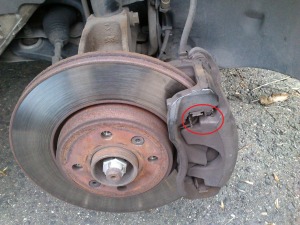

Non stop wysuwa mi się ta górna blaszka od klocka.Co ją wsunę na miejsce to po przejechaniu kilku kilometrów wysuwa się i klocek luźno lata i puka. Poradźcie coś w jaki sposób umieścić ją na stałe bo chyba nie trzyma na tym zatrzasku.Nie chce wymieniać całych klocków bo są w dobrym stanie a nie wiem czy samą blaszkę się dostanie

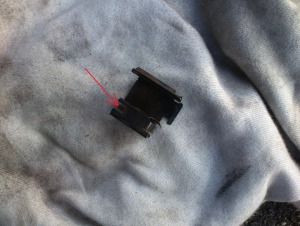

Wyjąłem tą blaszkę i zauważyłem że w zaznaczonym miejscu powiinien być zaczep tak jak z drugiej strony a jest ułamany i dlatego ona się wysuwa
