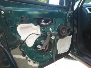

Poniżej załączył zdjęcia rozebranych drzwi od Megane III Kombi. Myślę, że są to takie same drzwi.
Efekt jest taki, że gra zdecydowanie głębiej. Niestety bagryczne radio najlepsze nie jest, więc cudów nie ma. ale zawsze przyjemniej.
