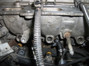

Chyba należałoby je wymienić?? Poniżej kilka zdjęć instalacji:
instalka 1 , instalka 2 , instalka 3 , instalka 4 , instalka 5 , instalka 6 , instalka 7 , instalka 8

Biały osad oznacza ubogą mieszanę i dopalanie metalu na świecy, a więc i upalanie wszystkiego co jest po drodze. W skócie białe to tlenek X gdzie X to metal przeróżny. Masz nierówne wężyki wtrysk-kolektor, nieskalibrowane "elektrozawory" bo wtryskiwaczem tego nazwać nie można. Twoje problemy przy 3 tyś. to kwestia strojenia w open loop z sondą szerokopasmową i po obrotach, co wymaga 1. sondy szerokopasmowej-nie wielu gazowników ją ma, 2. wymiany sterownika, 3. precyzyjniejszych wtryskiwaczy. Mało tego reduktor będzie się raczej zapowietrzał, wymagane przeniesienie w inne miejsce (niżej)

Odnośnie instalacji żle nawiercony kolektor i prawdopodobmnie pomylona kolejność cylindrów,wtryski zbyt powolne
