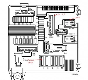

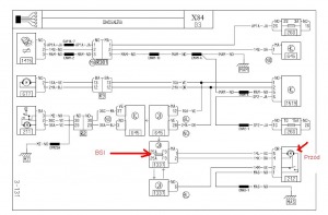

Witam potrzebuje SCHEMAT skrzynki elektrycznej z przekaznikami bsi do Renault MeganeII 1,6 głowny problem to z wycieraczkami nie działąją.
silniczek sprawny na krotko chodzi
zasilanie nie dochodzi do wtyczki
szukam długo schematu ale konkretnego do tego samochodu nie znalazlem

Jak włączysz I bieg wycieraczki to na pinie2 powinno pojawić się napiecie plus w odstępach na ile masz ustawione przerwy .Jak włączysz II bieg to na pinie 1 powinno być cały czas napięcie plus.Powrót do pozycji spoczynkowej odbywa się przez pin 6.
Witam ponownie ja dalej z tymi wycieraczkami na wstepie ja do slniczka wycieraczek mam wtyczke cztero pinowa i na niej niema napiecia co moze byc przyczyna ze go tam niema na zadnym pinie czy to moze pajak przy kierownicy Pozdrawiam Serdecznie

Przykro mi ale cały czas pokazuje ten sam schemat. Wtyczkę i rozpiskę pinów nasz w załącznikach.
wtyczka.pdf
piny.pdf
ale czy mozesz mi odpowiedziec czemu niemam zasilania na tej kostce przy slniczku co morze byc przyczyna bo juz niemam sił daj jakies wskazówki bo wywale te auto na złomeks bo nerwy mnie puszczaja pozdro
