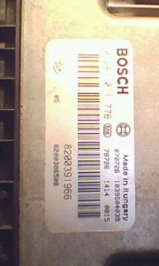

Mam dość poważną awarię Renault Scenic II. A przyczyna jet nawet bardziej niż kuriozalna. Więc wymieniałem sobie "pompkę" do spryskiwaczy po zakończaniu naprawy samochód nie zapala. Auto boss wczytuje się wszędzie tylko nie do komputera sterownika silnika. Może wspomożecie pomysłami co mogło się zepsuć/spalić, podczas tak drobnej naprawy. Wszystkie bezpieczniki sprawdzone, wtyczki przedmuchane i wyczyszczone. Jeśli ktoś posiada jakiś schemat testowy komputera taki jak zamieszczony poprzednio ale dla komputera o numerach 0 281 013 366 to będę bardzo wdzięczny. Niestety w/w nie ma zastosowania do mojego ECD.
