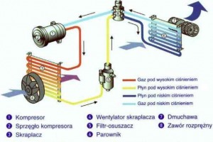

Ale na razie Twój schemat jest najbardziej zbliżony do mojego.
Powyższy schemat nie jest pełny nie zawiera czujnika ciśnienia czynnika chłodzącego.
Poniżej schemat
Pod nr 4 jest czujnik klimatyzacji, który ma za zadanie włączyć(>2bar) lub wyłączyć sprężąrkę(<27bar)
Niskie ciśnienie czynnika może być spowodowane; nieszczelnością (pomijam) lub temp. < +5 °C.
Jest to "główny" czujnik nie dopuści do zadziałania sprężarki jeżeli powyższe warunki nie będą spełnione.
