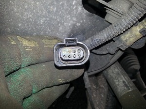

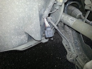

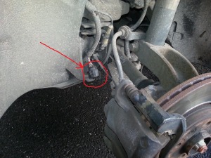

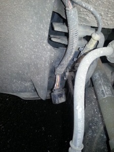

Witam,
wymieniałem kumplowi klocki hamulcowe przy jego scenicu II phI, 1.6 16V i po sciągnieciu lewego, przedniego koła ukazała sie nam niżej pokazane gniazdo. Osmiopinowe, do niczego niepodłączone. Zastanawia nas to, od czego owe gniazdo jest. W moim scenicu II phI, 1,5 Diesl takiej wtyczki nie ma.. Czy ktoś z forumowiczów pomoże rozwiązać ową zagadke.. Nasze podejrzenia padaja na jakiś moduł od pocji badania cisnienia w kołach.. trafiony??
Dziekuje za wszelkie odpowiedzi
Zdjecia w załaczniku

Niestety pudło. Czujniki ciśnienia w oponach są pod zaworkami w felgach, zabudowane wcześniej nim zakładano opony. Komunikacja radiowa z resztą układu w aucie.
Co do tej wtyczki to teraz ja strzelam, instalacja do układu sterowania wysokością świecenia ksenonów, tak zwane samopoziomowanie.
Hmm,nie wydaje mi sie aby to byolo to. Zapomnialem dodac ze owe auto jest z 2004 r i nie ma ksenonow i watpie zeby wczesniej mialo.Poza tym,wtyczka ta jest na zewnatrz,miedzy nadkolem a kolem,bez sensu bylo by ja tam umieszczac skoro wszelkie zasilanie lamp idzie od komory silnika.
Ale dziekuje za odpowiedz,szukamy dalej..
A w czym to przeszkadza, by była taka rozbudowana instalacja?? te roczniki już miały w niektórych egzemplarzach ksenony. Rozpoznasz je z zewnątrz po przednim pasie jak w przedliftowych, spryskiwaczach reflektorów i właśnie soczewkach w reflektorach. Dopiero poliftowe miały soczewki przed żarówkami H7, tam spryskiwaczy nie budowano. Były też i ksenony, wymogi jak wyżej.
No i prawidłowo. Tam właśnie do zawieszenia jest mechanicznie połączony czujnik poziomowania. Kable z tej wtyczki i tego czujnika i tak nie biegną od razu do lamp ale do sterownika ich silniczkami.
Zapewne w tylnym nadkolu, lub przy belce jest gdzieś druga taka podobna wtyczka, bo te czujniki są i z przodu i z tyłu auta po jednym. (jeśli oczywiście to nie jest jakiś składak, gdzie ktoś tylko przednią część instalacji zmienił na tą bardziej rozbudowaną. Przypuszczam jednak, że wtedy ta przednia wtyczka byłaby dobrze ukryta)

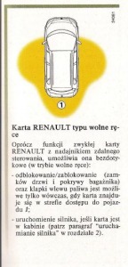

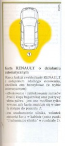

Jakoś pierwsze słyszę by anteny HF w megankach były przy kołach, są 2 albo 3 w środku i w drzwiach, zazwyczaj w klamkach oraz w klapie bagażnika.
Tu rozmieszczenie stref zasięgu anten dla sceniola
post-2372-0-20464200-1358342122_thumb.jpg post-2372-0-09417700-1358342135_thumb.jpg
Dla Megany identycznie
post-2372-0-50166500-1358342555_thumb.jpg post-2372-0-80942300-1358342567_thumb.jpg
Edytowane przez gojgien
Tak, masz rację. Anteny HF są w drzwiach przy klamkach i klapie bagażnika.
Sprawdziłem jeszcze raz ten czujnik 1354, wygląda, że jest to jakiś czujnik związany z pasami bezpieczeństwa i poduszkami powietrznymi.
W samochodzie są trzy takie czujniki. Jeden jest przy kole kierowcy, z drugiej strony nie ma, czemu nie wiem, dwa następne są w słupkach B po obu stronach pojazdu.
Jeżeli chodzi o czujniki w słupkach to podają informację do "Modułu elektronicznego poduszek/pasów"
Natomiast czujnik przy kole występuje tylko na liście elementów i jest rysunek jego umiejscowienia, nie występuje on na schematach elektrycznych. Dziwne!
W późniejszych rocznikowych modelu nie ma ani czujnika, ani wtyczki.
Przypuszczam, że pierwotnie, na etapie konstruowania auta, miał tam byc czujnik, ale już na etapie produkcji zrezygnowano z niego. Zostały wiązki, które trzeba było wykorzystać, a po ich wykorzystaniu, użyto wiązek kabli już bez tej wtyczki.
Możliwe nawet, że ten czujnik nigdy nie był montowany.

moja wtyczka ma 8 pinów, pisałem że jest taka sama.
