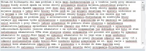

Tak to wygląda po zastosowaniu "podpowiadacza" pisowni:
A to jeszcze nie wszystkie niepoprawne są podkreślone, słowa "moja" i "moją", tak samo "wiec" i "więc", są obydwa dopuszczone jako poprawne, a znaczą co innego.
