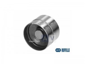

w k9k masz hydropopychacze,wiec luz tylko plytkami
Czy aby napewno? W instrukcji serwisowej jest napisane coś całkiem innego. Luz reguluje się dobierając szklanki o odpowiedniej grubości denka. I nie ma tam żadnej hydrauliki, krzywki naciskają bezpośrednio na denka szklanek.
Poniżej rysunek przedstawiający regulację zaworów.

Cześć , czy ktoś praktycznie redukował luz za pomocą wymiany szklanek, bo takie jest rozwiazanie w 1.5dci 90KM Meganka z 2011r
Mam taki problem i jeszcze o takim czymś nie słyszałem, ale juz wiem ze tak jest dlatego szklanki są o różnych grubościach , co za beznadziejny pomysł, prosze o pomoc?
Jakiej pomocy się spodziewasz?  Instrukcja pisze wyraźnie jak się sprawdza i reguluje luz. Szybciej wyrobią się krzywki na wałku niż wystąpi potrzeba regulacji luzu.
Może nie pomocy, żle napisałem , ale może informacji
U mnie w aucie jest to luz zaworów na 100%, ale wiadomo nic się nie stanie , ale pierwszy raz słysze o takim rozwiązaniu.
Może ktoś praktycznie to robił , zmierzył sie z tym, bo dobrze policzyć luz i odpowiednio dobrać wymiar, szklanki  to naprawdę sztuka

To rozwiązanie jest stosowane stosunkowo często w różnych markach.
Kontrolę luzów zaworowych, należy wykonać na zimnym silniku,
Dla silnika k9k ;
      - zawory ssące: 0,20 +/ - 0,05 mm,
      - zawory wydechowe: 0,40 +/- 0,05 mm,
W razie nieprawidłowych wartości należy;
  a/ zdemontować wałki rozrządu, zdjąć pasek rozrządu,
  b/ luzy zaworowe ustawia się ;
         1/  przez zamianę szklanek miejscami,
         2/  przez zakup nowych szklanek,
         3/  przez szlifowanie trzonków szklanek,
c/ ustawiając rozrząd ;
    - blokuje się wał i wałki rozrządu przy użyciu tzw; blokad.
