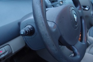

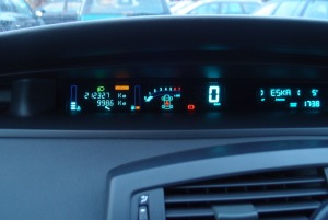

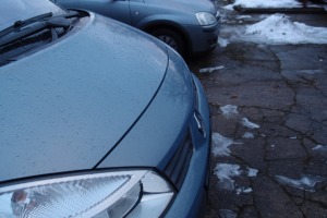

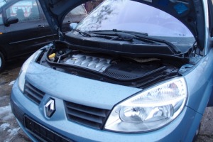

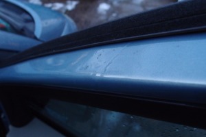

Oglądałem dzisiaj ponownie nr.3 z pierwszego postu, przebieg 212327km nie nastraja optymizmem a może to jest realny a pozostałe z tego rocznika są skręcone... Elektryka działa na wyświetlaczu świeci się service, nie wiem czy przez to, że trzeba zmienić olej czy, ze jest coś uszkodzone trzeba by było z tym podjechać na komputer. Na zdjęciu z otwartą maską zauważyłem, że wygłuszenie nie jest dobrze przymocowane. Kierownica, rączka od drzwi są powycierane, może zgodne z aktualnym przebiegiem. Na lewych prawych przednich drzwiach jest wgniecenie widoczne na zdjęciu. Jeżeli coś jeszcze zauważyliście proszę o info.
Dodałem zdjęcie uchwytu drzwi

-Spasowanie maski ładne;
-wygłuszenie-rozumiem że chodzi Ci o tę część pod podszybiem-raczej wisi z przyczyn naturalnych;

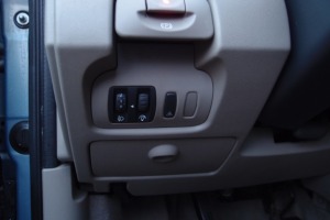

-wyłącznik ASR jest;
-kierownica plastikowa normalnie się wyciera i to przy mniejszym przebiegu;
-patrząc na wyświetlacz podejrzewam że domaga się tylko wymiany oleju;

-łączenie elementów na drzwiach to normalny widok :)

Jeszcze co do tego wygłuszenia że odstaje to nic, przyklei się (nawet na silikonie). Natomiast w ogóle brakuje wygłuszenia na masce. Nie wiem też co to za przypadłość gubienia tych listew wzdłuż przodu pod maską (ale to głównie estetyka). Faktycznie nie ma usterki, SERVICE + symbol klucza informuje o zbliżającym się terminie wymiany oleju. ESP/ASR też jest ( :) ). Auto naprawdę godne zainteresowania.
Mój żaden nie ma wyciszenia na masce, ale ja mam benzyniaki :)
Chyba muszę znowu pójść oczy przebadać... do Cichociemnego dolewałem dzisiaj płyn do spryskiwacza i wygłuszenie jest. Ale to z maski co pewien czas się odpina ze spinek (nie wszystkich ale się zdarza).
Edytowane przez pizza
O to znowu się czego nowego dowiedziałem :) . Ja mam diesla i od razu zauważyłem brak tego wygłuszenia. A to jest benzyna, to by potwierdzało brak tego wyciszenia, jeśli tak faktycznie jest.
Edytowane przez damiar
W niektórych dieslach przykładowo w moim 1,5 po lifcie też tego wygłuszenia maski nie było fabrycznie, dokupiłem za kilkadziesiąt złociszy, chyba 30....
Tu może zgubiono, w poliftowym już tych plastików wyrównujących tą przestrzeń nie posiadam ale to chyba z powodu zmienionego zderzaka przedniego w stosunku do przedliftowych. W sceniolu z 2004 roku syna, te plastiki są i na nich odpowiednia naklejka.
Zgubiono także zatrzaski z mocowania piór wycieraczek...
