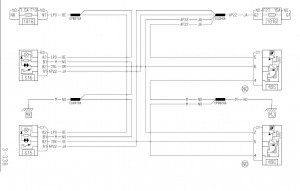

3) na Downloadzie są schematy elektryczne

Na Downloadzie są schematy bo bez tego całe sprawdzanie jest bez sensu.
