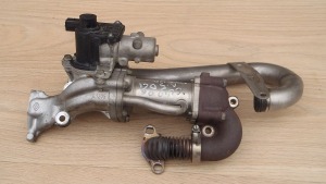

Dla wszystkich zainteresowanych. Udało mi się rozwiązać problem z zapachem spalin w kabinie. Okazało się, że przerdzewiała metalowa rurka wychodząca z kolektora wydechowego do zaworu EGR. Wymieniłe ją na nową i dodatkowo zaślepiłem EGR. Największy prolem był ze znalezieniem uzywanej do mojego silnika (wersja K9K 732). W ASO samej rurki nie sprzedają , ale za to w zestawie z chłodniczką i czymś tam jeszcze za bagatela 800 zł. Naszczęście po długich poszukiwaniach znalazłem używkę na allegro za 30 zł.
