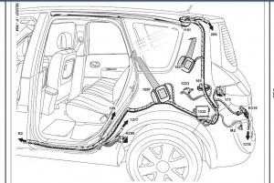

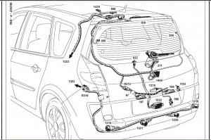

Podłącz pod CAN CLIP ten się skomunikuje. Gdzie takich szukać? W ASO albo tu na forum w ofertach użytkowników. Wiele już taki jest prywatnych. Centralkę buzer i jej podłączenie znajdziesz nad lewym tylnym nadkolem. 1222, 1223, R319.
post-2372-0-03856300-1360782780_thumb.jpg post-2372-0-82975600-1360782782_thumb.jpg

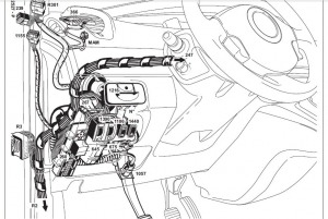

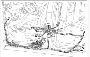

R2, 260, 1006.
post-2372-0-20498100-1360784618_thumb.jpg post-2372-0-48667500-1360784620_thumb.jpg
