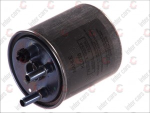

Ewentualnie filtr z podgrzewaczem. Ja od dłuższego czasu obserwując swoje autko dochodzę do wniosku, że filtr z podgrzewaczem było by trochę lepszym rozwiązaniem. Jeśli mowa o podgrzewaczu przepływowym musiał by być bardzo dużej mocy te które znalazłem to 150 W to mało paliwo przepływające przez 20 cm rurki nie nagrzewa się za dobrze zwłaszcza, że potem mamy jeszcze filtr i z filtra do pompy paliwo po drodze się studzi a najbardziej w filtrze który musi być przepływowy i to dość spory i podgrzewacz u mnie uruchamia się w momencie otwarcia samochodu z centralnego zamka. Podgrzewacz w filtrze plus start podgrzewacza w raz z otwarciem samochodu było by chyba dużo lepszym rozwiązaniem. Mocno zastanawiam się nad taką zmianą pożyczając filtr od młodszej siostry z Megane III Filtr Megane III

Co Ci po parametrach jak w sterowniku silnika nie ma funkcji zasilania takiego filtra. Coś musi decydować kiedy go włączyć i przy jakiej temperaturze go wyłączyć. W starszych megankach to komputer wtrysku zasilał odpowiedni przekaźnik. W pompie był czujnik temperatury paliwa.
W przepływowym masz termostat który przerywa zasilanie grzałki gdy paliwo osiągnie ileś tam stopni a w tych co mamy fabrycznie zamontowane to bimetal otwiera i zamyka powrót paliwa do filtra.
Ja tam bym nie ryzykował podłączenia tego filtra bezpośrednio pod zapłon. Po iluś km może być w filtrze za gorąco.

Tylko do delikatnego przerobienia filtr, żeby umieścić w nim czujnik temperatury. Kwestia wywircenia dziurki w dolnej części filtra o odpowiedniej średnicy z zakleić to dobrym klejem, żeby ropka go nie zdegradowała za szybko. Co myślisz o takim rozwiązaniu ma to racje bytu i prawo działać ??
Hm wychodzi że grzałka około 500 W sporo chyba coś za dużo
