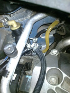

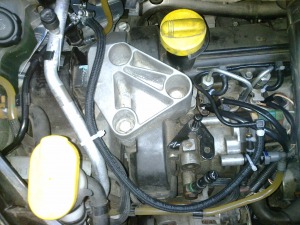

Witam kolegów na forum.Po długich poszukiwaniach przyczyny zapowietrzającego się układu paliwowego co skutkowało długim kręceniem po dłuższym postoju oraz nierównomierną pracą silnika zastosowałem rozwiązanie znalezione na forum.Mianowicie odseparowałem powrót z wtryskiwaczy i połączyłem z przewodem powrotnym z filtra poprzez trójnik.System działa znakomicie.Autko "pali na dotyk",jest znacznie dynamiczniejsze.Polecam to rozwiązanie wszystkim,którzy walczą z podobną przypadłością 1,5 Dci
Jeżdżę z tym trójnikiem od jesieni i zimą nie było problemu z podgrzewaniem paliwa w filtrze. W zupełności wystarczało ciepłe paliwo powracające z pompy. W prawdzie mrozy nie przekraczały 20 stopni ale palił bez problemów. Parkuję pod chmurką.

Witam,
Jestem zainteresowany założeniem trójnika na powroty z przelewów. Czy posiadacie Państwo informacje dotyczące sensowności takiego rozwiązania ? Czy możecie doradzić sposób zakładania i uszczelnianie trójnika? Przewody są sztywne (jak założyć i uszczelnić żeby ropa się nie lała). jaka jest średnica wewnętrzna przewodu powrotu paliwa do zbiornika a jaka zewnętrzna końcówki przelewów. Pytam jaka średnica wewnętrzna ma być przewodu a jaka zewnętrzna trójnika. Mam obawy, że jeżeli źle dobiorę elementy nie będę w stanie założyć lub uszczelnić paliwa.

Dzisiaj dopiero sie zorientowałem że moje auto sie zapowietrzało, wtryski dałem do regeneracji przez pare miesiecy było ok aż znowu problem powrócił z odpalaniem po długim postoju np rano. Okazało sie ze dzisiaj jak próbowałem zanim zapaliłem auto podpoompować paliwo to nic nie dało bo pompowało samo powietrze. Dopiero po odpaleniu za 3-4 razem już było normalnie. Będe musiał zrobić tak samo jak wy z tym trójnikiem bo innego rozwiązania nie widze. Sądze ze dlatego auto też jest mułowate.
