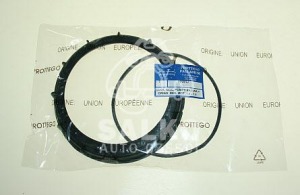

Panowie, czy oryginalnie nakrętka pompki paliwa ma uszczelkę? Strasznie mi się poci pompka benzyną na około zakrętki. Na wolnych obrotach widać jak wydmuchuje paliwo. Znalazłem taką zakrętkę z uszczelką (zamiennik). Myślicie, że załatwi to sprawę?
Nakrętka nie ma uszczelki .Pompa paliwa jest mocowana w baku na stożkowej uszczelce plastikowej ,dokręcając nakrętką pompę dociska się ją w tą uszczelkę.Poruszaj na boki pompą pod nakrętką ,powinna mocno siedzieć w baku.
Uszczelka oryginalna ma szer. ok 1cm.
^^ No to Francuzi poszaleli, bo u mnie okazało się, że uszczelka jest taka jak na zdjęciu. I tak jak Kolega mówi jest ona od spodu pompy. Zawalczyłem ze swoją i okazało się, że nakrętka była przykręcona pod kątem i nierównomiernie dociskała pompę do uszczelki. Jeszcze poprzedni właściciel (matoł) zamiast to poprawić, uszczelnił pokrywkę pod siedzeniem, żeby benzyną nie waliło w kabinie. :blink:
Tak czy inaczej problem rozwiązany.
