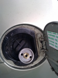

Wróce do tematu instalcji Lpg, a dokładnie mówiąc do wlewu w klapce paliwa.
Powiem szczerze jakoś nie widzi mi się ta opcja, mało miejsca pod klapką .
Pewnie będe musiał używać przejścia, w dodatku zastanawiam sie że ingerencja w błotnik może rozpocząć korozje.
Wlew "wstydu" w zderzaku mi nie przeszkadza.
Edytowane przez derk
Emulator podobno nie jest potrzebny.
Potrzebny może i nie, ale przydatny napewno, bo w przeciwnym razie będzie ci schodziło pb razem z lpg i co jakiś czas bedziesz musiał robic test zegarów żeby skasować rezerwę
Spokojnie wlew wchodzi pod klapkę i nie potrzeba żadnej przejściówki, mam tak w swojej megance. A wlew w zderzaku wg mnie szpeci bardzo

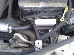

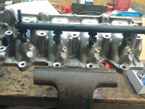

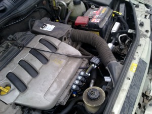

Instalacja zamontowana, samochód na razie śmiga bez zastrzeżeń .
Co powiecie na temat montażu ?
Wtryskiwacze LPG wkręca sie w te nadlewy w kolektorze( nawet podobno one po ta są.) no ale jak chodzi to OK.
- a na pb nie bylo problemow do tej pory ?, jakiego fejsa użyli do szczytania tych błedow?
