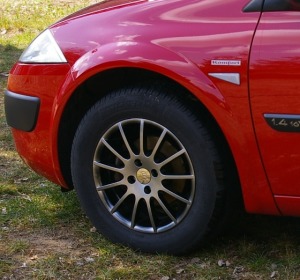

Czy phII miała większe nadkola?
Bo ponoć dł. jest nieco większa 413 cm phI i 416 phII, choć rozstaw raczej ten sam.
Co do szybkości, to faktycznie licznik pokazuje więcej niż GPS. Np: GPS pokazuje 100 km/h a licznik około 105 :?: - dlatego jadąc koło fotoradarów moge śmiało jechac nawet 58-60 km/h wg licznika.
Tyle, że gdybym zwiększył ten obwód, to w końcu licznik by się zgadzał (lub był blisko) ze stanem faktycznym (GPS) - jesli idzie o ilość pokonanych km.
Bo przy większym obwodzie i przy tej samej ilości obrotów kół, naliczy mi w końcu dobrą ogległośc (naliczy po prostu mniej obrotów na trasie), czyli te 60 km trasy a nie 61.
Za to różnica w prędkości licznika a realna będzie jeszcze większa .... bo przy tej samej ilości obrotów kół, będe nabijał więcej km/h.
Czyli zamiast 105 będzie pokazywac kurcze ze 108 (realna koło 100 będzie).
ps. patrząc na te wytyczne do Meganek I, to wielkość koła wahała się od
r13 175/70 = 57,5 cm (wysokość)
do 60,6 cm przy r14 175/70
i 60,3 przy r15 185/60
Więc moje 59,6 cm ujdzie wizualnie :?:
Średnie przedziały, a więc jakas tam "norma" to chyba wielkości koła w okolicy 58-58,5 cm
czyli r14 175/65 lub r15 185/55
Choć dzisiejsze auta tej wielkości mają zazwyczaj aż 63,5 cm (r15 195/65).
a co myślicie o takich:
http://www.allegro.pl/show_item.php?item=335295787
http://img301.imageshack.us/img301/9576/enzohamalelo2.jpg
Tylko mają ET38 prz szerokości 6, a teraz mam ET36 i 5,5.
Pomieści mi się tam hamulec?
Im szersza felga, tym ET musi być mniejsze?
