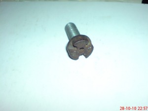

Witam, właśnie zrobiłem wymianę na zimowe i powstał mały problem w poprzednich felgach aluminiowych z renault. Kapsle przykrywające śruby są przykręcane na specjalne śruby z takimi otworami w łbie i do tego jest taki specjalny kluczyk. Wie ktoś czy można taki kpl. kupić? Albo są może jakieś zamienniki.
Mój kolega ostatnio też poszukiwał kluczyka i kupił coś takiego:
http://allegro.pl/kluczyk-do-dekli-azev-re...1286292854.html
U niego spisuje się idealnie tylko nie jestem w 100% pewien czy miał identyczne śrubki
wg mnie powinien pasować
Ja mam też takie śrubki i kluczyk który jest na aukcji. Równie z kupiłem z allegro gdyż w komplecie do alufelg nie dostałem tego kluczyka, kluczyk na 100% ci spasuje z tymi śrubami, pamiętaj ze tylko w jednej pozycji on pasuje ;-)
Wiem, że kluczyk będzie pasował do moich śrub ale są już mocno skorodowane i chętnie bym je wymienił. Na aukcji jest tylko ten mój kluczyk.
Aukcja dotyczy innych śrub i kluczyk też jest inny
http://allegro.pl/klucz-4-sruby-do-dekli-a...1286295829.html
Wydaje się że ten zestaw jest gorszy.
