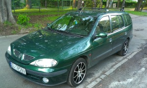

Felgi kupione i już założone
Dezent V dark 16x7JJ ET38 oponki póki co Falken 205/45 ale zmienię na 215/45 ponieważ jakoś tak felga jest szersza od opon i nie podoba mi się a jak sprawdzałem to miejsca jest jeszcze troszkę żeby to upchnąć. Póki co taki zestaw usiadł ładnie bez problemów i jeszcze wszędzie luzu na grubość palca. Nie wiem jak z obciążeniem będzie ale sprawdzę za jakiś czas jak tam z miejscem na szersze oponki i napisze.

Dodam zdjęcie poglądowe jak to wygląda

Zmieniłem oponki na Dunlopy Sport Maxxxy 215/45R16 na feldze 7cali i et38 i działa ładnie.
Jeździ się lepiej niż na tych Falkenach 205/45 które miałem wcześniej ale najważniejsze że nic nie trze przy skręcie i obciążeniu.
Na koleinach też lepiej niż na tamtych pewnie dlatego że tamte były twardsze i chyba miały usztywniany rant.
Ogólnie przy tych oponach jest jeszcze zapas w miejscu gdzieś na grubość palca ale myślę że takie oponki i tak już są bardzo szerokie jak na Megi
