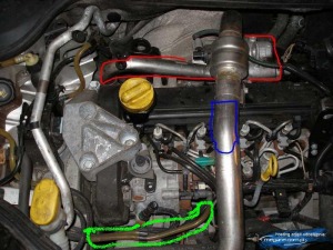

U mnie jak długo kręcił to przyczyną było powietrze w paliwie.Odpal fure,otwórz maskę i pod pokrywą silnika masz dwa przeźroczyste wężyki i sprawdź jeśli będzie tam dużo bąbelków powietrza to możliwe,że to może być przyczyną u mnie przynajmniej tak było.
Na zielono Ci zaznaczyłem.
