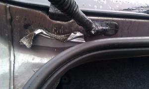

Witam, mam taki problem zakupiłem jakiś czas temu swoją Megankę II 2003r Sedan
i dziś zauważyłem, ze pod klapą bagażnika odkleiła się jakaś taśma którą ktoś zamaskował zadrapanie i początki rdzy.
Pytanie czym to zabezpieczyć by rdza sie nie rozprzestrzeniła?
Uprzedzając dziwne pytania przy zakupie widziałem taśmę i domyślałem się co pod nią jest... :)

Oddać do lakiernika. Ja mam naklejoną podwójnie folie ochronną od nowości i nie ma żadnego śladu, czy czegokolwiek. Fotki w moim temacie.

W tym przewodzie gumowym też ktoś nieudolnie grzebał.

Ja bym to wyczyścił i na nowo pomalował, od tego "spawu" do otworu wiązki.
Jak zrobisz to sam to pewnie zamkniesz się w kwocie 100-150 zł.
To powyżej to jedynie w celu pokazania samej technologi jak to się robi.
Element jest na tyle mały, że jak to zrobisz dobrze nikt na to nie zwróci uwagi.
Zawsze też możesz podjechać do lakiernika, ale znając życie zaczną się komentarze, że to mu się nie opłaca, że itd, itp i pewnie powie że to z 300-400 zł będzie kosztować.
Poszukaj w okolicy jakiś sklepów z materiałami do malowania, pomiń wszelkie markety budowlane. Popytaj znajomych może oni wiedzą, gdzie takie sklepy są i jaką mają renomę. W takim sklepie kupisz wszystko co potrzebne, a przypuszczam, że jak dobrze zagadasz to być może pomogą, a na pewno doradzą.
