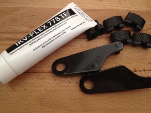

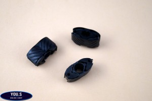

Rozebrany szyberdach opiera swoja konstrukcje na gumowych nakladkach, ktore sunac w tunelu czarnej listwy na dachu przesuwaja oraz otwieraja dach. Uszkodzenie lub zuzycie gumowej nakladki prowadzi do stukow oraz problemow z otwieraniem. Sprawa rozwiazana - u mnie starla sie jedna z gumek przez co szyberdach opieral sie na samym metalowym "czubku" mocujacego te gumke.
Aby to rozebrac wystarczy odkrecic srubke na tylnim plastiku ciagnacym sie przez dach. Gdy to zrobimy ciagniemy go wstecz (do tylnej szyby), plastik odskakuje. Teraz wystarczy otworzyc szyberdach i element sunacy w tych plastikach na ktorym sa gumki wyjezdza nam na zewnatrz. Gumki po prostu sie zdejmuje. Ich ubytek sprAwia ze dach niema sily sie otworzyc albo stuka.
Koszt nowego kompletu gumek na ebay - 15£ (4 sztuki, taiwan).

Problemem jest cena oryginalnych ślizgów prowadnic dachu. wcześniej poradziłem sobie z podpowiedzi cytowanej strony zastępując ślizgi tulejkami teflonowymi.
same ślizgi gumowe amortyzują i czyszczą prowadnice. Jednak kiepsko jest ten solardach zaprojektowany. ładnie wygląda z zewnątrz duża tafla bez uszczelek, od środka dwa przeciętne okna. hałaśliwy i wymagający szczególnej konserwacji. ciekawe jak jest w scenicu iii.
