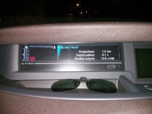

Od niedawna jestem posiadaczem Scenic III i przez pewien czas mialem wyświetlana dosc ciekawą informację po wyłączeniu zapłonu tj. Podsumowanie trasy: ile km od momentu włączenia silnika jakie spalanie itp. Teraz ta informacja przestała się wyświetlać
Szukałem wszędzie i nie mam pojęcia jak to przywrócić ;-)

Dla przypomnienia: funkcja, która powinna zwracać informacje o przebytej trasie od momentu włączenia do wyłączenia silnika nazywa się 'Bilans trasy' (informacje o tej funkcji są w instrukcji na str. 1.64)
Możliwe, że tyczy się to silników z gamy ECO2 (1,6 dCi 130KM).
Model auta: Scenic III (Grand) z 2012 roku.
W serwisie jak zwykle duże oczy i nikt nie ma pojęcia jak to aktywować...
Dodano: 11 sty 2014 - 17:08
Przekopałem informacje na forach zagranicznych i znalazłem odpowiedź dopiero na którymś z francuskich.
Rozwiązanie jest kuriozalne - owe podsumowanie trasy pojawia się tylko i wyłącznie na domyślnym ustawieniu komputera pokładowego (kolor turkusowy)
Dopiero wtedy odzyskałem BILANS TRASY, który wyświetla się jednak po PRAWEJ stronie.
Może komuś przyda się ta informacja :(
Cześć, zaciekawił mnie Twój post i przekazałem tą informację właścicielowi Scenic III zakupionego w 2016 roku w salonie i niestety na kolorze turkusowym (oraz na innych kolorach również) nie pokazuje się ta informacja na wyświetlaczu po zgaszeniu silnika.
Co ciekawe w instrukcji jest ta funkcja opisana chociaż bardzo ogólnie:
Czy jesteś pewien, że to ma działać na tym turkusie bez ustawiania tego jeszcze gdzieś? W sumie dla mnie osobiście to jest bez sensu żeby to się pokazywało na wybranym kolorze, ponieważ to jest jakby "skórka graficzna", no ale to tylko moja opinia. Czy u Ciebie po wyłączeniu samochodu pokazuje się podsumowanie trasy na R-Link? Znajomemu się to pokazuje, ale to jest sumaryczna informacja (od wciśnięcia przycisku "zresetuj"), a nie dane z ostatniej podroży.
Będę wdzięczny za pomoc :) Pozdrawiam!
Turkusowym.
Najlepiej jak sobie zresetujesz ustawienia do domyślnych, wtedy powinno się pojawić.
Mój model nie ma jeszcze Rlink. Ten dopiero wszedł bodajże rok później.
Edytowane przez Arcioch
