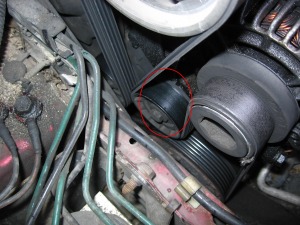

Witam,
Rok temu wymieniałem pasek wieloklinowy akcesoriów wraz z rolką napinacza. Na nowym pasku zrobiłem ok. 10kkm i zauważyłem, że ma poszarpany zewnętrzny rant (poprzedni pasek też miał takie samo uszkodzenie). Czy wina może leżeć po stronie rolki prowadzącej? Zauważyłem też, że pasek delikatnie zsuwa się na zewnątrz z rolki napinacza (jakieś 3mm). Poniżej zdjęcie paska z zaznaczoną rolką.
Pozdrawiam.

Rolka prowadząca i rolka na alternatorze do wymiany, zaczyna już wrzynać się w obudowę.

nie liczyłem rowków na pasku, bo i tak ich nie widzę (oczy mam zakropione ) :idea: ale jeśli faktycznie rolka ma wyrobioną powierzchnię i zrobił się rant który tnie pasek to dawno powinna wylecieć, swoją drogą wymieniać drugi raz pasek i nie wymienić rolki to ryzyko .

Rozumiem, że na "dzień dobry" wymienić rolkę prowadzącą (widać na zdjęciu, że jest zużyta), koło alternatora i pasek, tak?
Tak, ale ja bym sprawdził jeszcze alternator, u mnie po takiej wymianie po trzech miesiącach ponownie poszła rolka alternatora. Okazało się, że padły łożyska w alternatorze. Jak zdejmiesz pasek to odkręcenie alternatora nie jest problemem, będziesz musiał tylko zdjąć rurki od klimy z wieszaków na pasie przednim i wyjdzie.
Alternator to pójdzie do naprawy, a nie tylko do sprawdzenia :mrgreen:. Zdaje się, że znalazłem rozwiązanie mojego problemu opisanego tutaj: http://www.elektroda.pl/rtvforum/viewtopic.php?t=2574688&highlight= Okazało się, że jak silnik porządnie się rozgrzeje, to alternator nie ładuje i stąd problemy z pracą rozrusznika i z odpaleniem auta. Kontrolka ładowania oczywiście się nie świeci.
