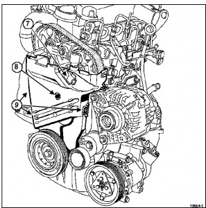

Czujnik powinien być nad cylindrem nr.1 (liczymy od koła zamachowego).
Niestety nie mam takiego silnika i dokładniej nie potrafię wskazać nie widząc, na zdjęciach jakie znalazłem w sieci też tego nie widzę.
W 1,5 dci czujnik ten znajduje się przy rozrządzie. Możliwe, że podczas wymiany paska osprzętu mechanik zruszył wtyczkę od tego czujnika. Czujnik ten bierze udział tylko podczas rozruchu silnika.
Na załączonym rysunku oznaczony nr. 7
