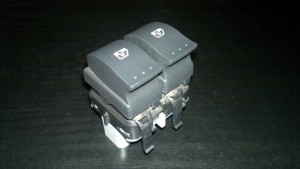

Witam... To i ja dołącze do tematu, otóż oddałem swojego Scenica do prania tapicerki i po odebraniu stwierdziłem, że nie działa opuszczanie ani podnoszenie szyby w przednich drzwiach pasażera (ni to z przycisku w drzwiach kierowcy, ni to z samych drzwi pasażera, przełączniki od szyb klikają ale nic się nie dzieje). Jakież było moje zdziwienie kiedy następnego dnia pojechałem do sąsiedniego miasta (30km) i zostawiłem auto na parkingu, po powrocie żona stwierdziła, że szyba w owych drzwiach pasażera jest opuszczona na sam dół. Próbowałem "podnieść" ją używając przycisków, ale nic to nie dało i musiałem wrócić z otwartą szybą do domku (super uczucie pędzić z otwartą szybą). Na miejscu nie mając pomysłu jak to ugryżć, odłączyłem wtyczkę w słupku przy błotniku, troche przeczyściłem styki na sucho i zauważyłem że po jej podłączeniu sama szyba z przycisków się nie podnosi, ale próbując domknąć szyby z karty owa szyba skokowo domyka się (kilka rozłaczeń kostki w słupku i domknąłem ją do końca). Szyba nadal nie działa z przyciaków w drzwiach, ale skoro się podniosła z karty to silniczek jest ok, no i ... właśnie, no i co dalej ?? Czytałem różne tematy na forum i tak sam nie wiem za co mam się najpierw zabrać, co sprawdzić ??

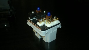

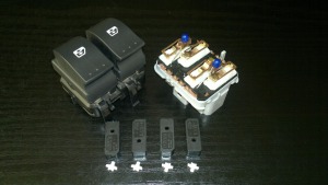

Wymontowałem przełączniki (z drzwi kierowcy jak i pasażera), rozebrałem, wyczyściłem i wypsikałem Kontaktami S i U (wtyczki w słupkach też). Pomierzyłem miernikiem przejścia w przełącznikach przed jak i po zabiegu i jest tak samo. Mam jednak pytanie gdyż jeden z mikroprzełączników w drzwiach pasażera jest "rozwarty" i po naciśnięciu następuje jego "zwarcie", a w drugim jest zupełnie na odwrót (tzn. jest cały czas "zwarty", a po naciśnięciu jest "rozwarty"), za to w drzwiach kierowcy jest tak: oba mikropezłączniki od szyby kierowcy są "rozwarte", a od szyby pasażera są "zwarte" czy to norma bo czegoś tu nie kumam?? Zdobyłem dziś podobno sprawny przełącznik od drzwi kierowcy i podłączyłem w miejsce swojego okazało się, że szyba kierowcy zamiast podnosić się to się opuszcza i na odwrót, szyba pasażera nie działa wcale.
Przeczytałem wiele tematów, a może to sterownik / moduł silniczka szyby ??
