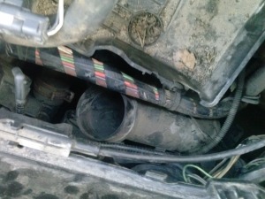

Do czego ta rurka.
Witam,
Wyciągnąłem dziś akumulator i w oczy rzuciła mi się ta rurka znajdująca się poniżej akumulatora a ścianą przednią. Patrząc na zakończenie uważam, że powinno coś tam jeszcze być. Samochód z profilu.
Prowadzi do filtra powietrza do silnika.
Filtr kabinowy masz za klapką w podszybiu nad silnikiem. Na klapce widoczne 2 motylki które przekręcasz o 45 stopni i zdejmujesz klapkę.
Co do tej rurki którą pokazałeś, to do niej wchodzi kolejna o długości około 40 cm, zakończona lejkowatym łapaczem powietrza, który jest zamocowany od dołu do przedniego wzmocnienia, w prawo od zatrzasku zamka maski.
Ja właśnie ten odcinek demontuję jak trzeba się za wymianę żarówek w lewej lampie zabrać.
