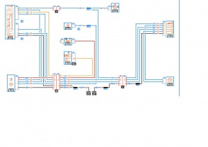

Jeżeli przy kierowcy masz czarną kostkę to masz :szybę kierowcy sterowaną impulsowo - czyli jak mocniej wciśniesz na przycisk i puścisz to szyba sama zjedzie aż do dołu.Szyba pasażera nie jest impulsowa - czyli jak długo trzymasz przycisk tak długo działa opuszczanie szyby.Dołączam schemat tego rozwiązania może ci pomoże w diagnozie
