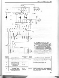

Cieszę się, ża znalazłem forum renault megane. Mam problem z ABS-em. Sprawdziłem już wszystko (jeszcze troche i będę mał "doktorat" z ABS:) i teraz będę wymianiał komputer z pompą (jest to razem). Zobaczymy czy wreszcie mi sie przestaniec swiecić kontrolka!? A stan jest obecnie taki. Po dłuższym postoju i właczeniu stacyjki ABS mi gaśnie. Przejadę kilka metrów i się zapala. (Jeżeli nie rusze auta z miejsca a mam włączony silnik kontrolka się nie zapali!). Czujniki sprawdzone, wszystkie styki i napięcia też. Zostaje teraz tylko ta wymiana. Jedno podejscie już było i przez 3 godziny odkręcałem z kolegą mechanikiem śrubę z porzewodem hamulcowym w ABSie - porażka. Teraz musze kupić przewód, uciąć istniejący i wreszcie wyciągnąć ABS i go wymienić. Jaki bedzie z tego efekt - napiszę
Jest sukces. ABS działa!! Krótko co zrobiłem. Otóż dorobiliśmy specjalny klucz, którym odkręcilismy śrubę z przewodem hamulcowym. Wymieniłem cały ABS razem z częścią elektroniczną ( jest to wszystko razem: ABS 100203 0014.4 7700 832 771E).Odpowietrzyliśmy ABS a następnie koła.Uruchomiliśmy auto i .... kontrolka świeci. I co? Jeszcze raz odczepiłem zącze 16 stykowe od ABS. Wyczyściłem benzyną i przedmuchałem srężonym powietrzem. Na koniec usunąłem pomarańczową gumkę w gnieździe w ABS. Założyłem - zauważyłem, że po usunieciu gumki wtyczka weszła głebiej w gniazdo ( do końca). Uruchmiłem auto. Kontrolka dalej sie pali. Już zrezygnowany wyjechałem z warsztatu. Nagle po ok. 5 min. od uruchomienia silnika kontrolka zgasła!!. Nastepne przekręcienie kluczyka już było ok. Po przekreceniu kluczyka kontolka się świeci ok. 3 sek. po czy gaśnie.( nawet gaśnie szybciej niż kontrolka świec żarowych). Oczywiscie sprawdziłem działanie ABS na drodze. Wszystko działa! Reasumując: "ABS nie działał, gdyż nie było wszystkich styków w gnieździe 16 stykowym w samym ABS. Komputer w ABS-ie potrzebuje kilka minut na stwierdzenie czy ABS jest sprawny" Mi natomiast został cały sprawny ABS, który wymontowałem ze swojega auta. I to byłoby na tyle. Pozdrawiam
