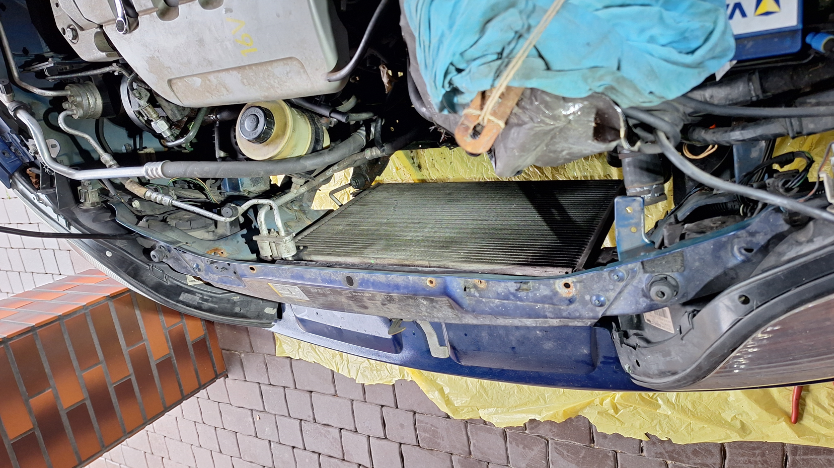

Cześć,
dzięki temu wątkowi ja również podjąłem się wymiany chłodnicy samemu, Scenic I phII 1.6 16V 107KM z klimą.
Zamiennik to GT-Bergmann GT10-018.
Parametry:
    Wlot - śr. [mm] : 32
    Wylot - śr. [mm] : 32
    Długość sieci [mm] : 585
    Szerokość sieci [mm] : 415
    Głębokość sieci [mm] : 23
Ponieważ nie mogłem odkręcić jednej śrubki w dole (zżarta rdzą i obrobiona) mocującej wentylator do chłodnicy, to chłodnicę wyjąłem razem z wentylatorem, mimo mniejszej przestrzeni w związku z instalacją LPG. Potwierdzam info przedmówców, instalację klimy wystarczy poodkręcać na mocowaniach i wszystko da radę delikatnie odsunąć tak, by móc wyjąć chłodnicę.
Pozdro
