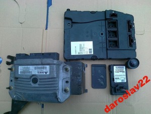

Mam podobny problem. Zgubiłem jedyną kartę z kluczykiem. Już zamówiłem zestaw startowy (moduł UCH, kartę i czytnik kart).
Ale jak mam się teraz dostać do samochodu nie uszkadzając zamka lub szyby?

Czytnik kart nie jest potrzebny pasuje każdy :( , brakuje w spisie blokady kierownicy do kompletu, Zostaje jeszcze problem IMMO w ecu silnika

To co kupiłeś to raczej psu na budę się nada , wyrwać UCH i robic kartę do auta

Zerknołem na zdjęcie tam jest UCH , Komp , czytnik , karta ,brakuje blokady kierownicy
Tak wygląda zestw startowy

IMMO to jest blokada elektroniczna, ale jak masz to co ze zdjęcia to do odpalenia brakuje blokady kierownicy , jak kupiłeś to co opisujesz to brakuje blokady i ecu silnika
Zerknj na zdjęcie to co wystawiłem to jest zestaw startowy kompletny , można pominąć UPC ten moduł koło akumulatora z bezpiecznikami on nie ma powiązania

Zaglądałem do tej aukcji (Impresja_2007) - uszkodzona wtyczka BSI. Właściwie to co kupiłem różni się tym, że brakuje UPC i blokady kierownicy. Z tym, że blokada w moim samochodzie jest uszkodzona i właściwie można kręcić kierownicą.

Blokada kierownicy nie działa mechanicznie czy elektronicznie ( jest odłączona ), to może masz już immo off zrobiony w sterowniku silnika i wtedy wystarczy tylko UCH i karta
Tzn. blokad działa (słychać elektromagnez). Po prostu jest uszkodzona mechanicznie (kiedyś mechanik sprawdzał zawieszenie z wyjętą kartą).
Mam jeszcze pytanie. Który element jest odpowiedzialny za komunikację z kartą? Ten czarny UCH (lub BSI) czy ten srebrny (S3000)?
