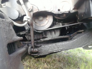

1. Gdzie w moim Scenicu znajdę naklejkę z typem silnika? W załączniku zdjęcie nr4 mojego silnika. Wiem tylko, że to gołe 1.9D z małą liczbą koni...

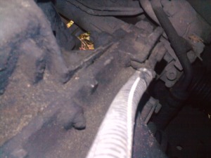

2. Jakiś czas temu zauważyłem, że gdy włączę nawiew to czuć ropę. Okazało się, że w miejscu zaznaczonym strzałką na zdjęciu nr3 delikatnie cieknie. Czy tą część idzie wymienić osobno, czy trzeba wymienić całą pompę?

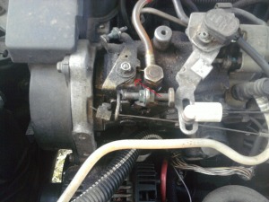

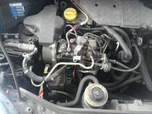

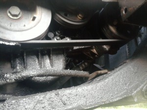

3. Od jakiegoś czasu mój silnik ma dolegliwość jak przypuszczam z rozrusznikiem. Niekiedy nie chce odpalić. Po przekręceniu zapłonu słychać pompę, a gdy przekręcę kluczyk do ostatniej pozycji nic się nie dzieje. Żadnego puknięcia, tyknięcia itp. Nieraz po odczekaniu kilku godzin nagle odpali. Nieraz nie i muszę go wziąć "na pycha" Wtedy znów jakiś czas nie ma problemu z odpaleniem. Ale po kilku-kilkunastu odpaleniach jest znów to samo. Aku na 100% dobre, sprawdzałem... Dodam tylko, że nic nie daje popchnięcie go kawałek na biegu, więc odrzuciłbym zawieszone szczotki... Gdzie w tym silniku znajduje się rozrusznik? Zrobiłem kilka zdjęć podczas poszukiwań tej części... Zdjęcia 1 i 2 przedstawiają obraz z prawego nadkola po zdjęciu plastikowej obudowy, natomiast zdjęcia 5 i 6 przedstawiają zdjęcia części, do której idzie kabel masowy od akumulatora. Część ta znajduje się za akumulatorem w dół. Czy na którymś z tych zdjęć widać rozrusznik czy nie tam szukam? Dodam, że przejrzałem forum, ale w większości silniki są z turbiną, a widzę, że mój to raczej rzadkość w tym modelu.

Olej leci albo z miski albo z uszczelniacza wału, do wymiany tylko przy rozebranym rozrządzie.
Co do rozrusznika ta masa leci na karoserie czy wyciągnięta jest z instalacji elektrycznej, rozrusznik możesz śmiało samemu zregenerować (szczotki elektromagnes i smar grafitowy).

Nie chodzi mi o olej, choć wiem, że nim silnik "rzyga". Chodzi mi o ropę. Od masy aku jeden przewód leci na karoserię, a ten drugi w miejsce na zdjęciach...

Ad1) http://megane.com.pl/page/index.html/_/porady/identyfikacja-silnika-r19

Ad3) w kolejności
- uszkodzona stacyjka
- brak masy silnika, trzeba poprawić połączenie masy z karoserią, taśma znajduje się pomiędzy silnikiem a grodzią naprzeciw miejsca pasażera,
- wysunięta, zabrudzona wsuwka podająca zasilanie na automat rozrusznika
- uszkodzony automat
- zawieszające się szczotki, nie eliminował bym tego tak od razu.
Rozrusznik we wszystkich samochodach napędza koło zamachowe, które znajduje się pomiędzy silnikiem a skrzynią biegów.
U ciebie rozrusznik będzie z tyłu silnika przykręcony do osłony sprzegła.

Ad2) nie wiem , no jak nie wiesz, że piegi w tym roku obrodziły to ty znajesz a że tam idzie pierścionek uszczelniający to już nie znajesz :( .
A poważnie jak uszczelnienie nie da rady to możliwe że za tulejować lub wymienić będzie trzeba .
