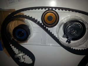

Napinacz obejrzyj czy nie ma uszkodzonej rolki, ale pasek akcesorii wymień.

Rozrząd (skf) + pompa (dolz), będzie ok? co brakuje, prócz kfzr? Cena za wszystko 385zl. Znalazłem na internecie takie koła, bedą ok?
