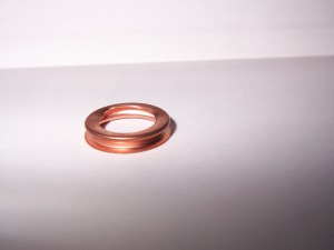

Odkopię temat, przymierzam się do wymiany oleju w 1.4 TCE, czy jest sens dopłacać do droższych np. Motul X-clean, X-cess, Liqui Moly Leichtlauf High Tech, czy brać standardowego ELF-a (5W40 SXR 900). Czy przy każdej zmianie oleju trzeba wymieniać podkładkę pod korek?
podkładką sobie głowy nie zawracam.
Podkładka pod korkiem jest mosiężna, nakręcana i po wkręceniu korka zgniata się. Wg ASO jest to element bezwzględnie jednorazowy. Zresztą do kupienia w ASO od ręki za jakieś 7 zł.

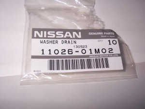

Ostatnio dałem chyba 1,6 zł? Nie pamiętam dokładnie, kupiłem w sklepie motoryzacyjnym razem olejem i filtrem. Wiem, wiem nie ten silnik, nie ten model, rocznik, ale korek będzie pewnie taki sam. ;)
Jest miedziana oczywiście. Tak wygląda. Jest ukształtowana tak, że tworzy jeden zwój gwintu 12 mm. Ale być może da się użyć zwykłej płaskiej i będzie w porządku. <_< Jak widać po opakowaniu zapewne można też ją kupić w Nissanie.
