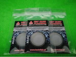

Dobrze ze to zrobiłem bo olej był tak czarny jak bym miał dizla chłopak co mi wypuszczał zapytał się ile na nim jeździłem a ja mu na to że tyle co do mechanika, miałem wymieniany 2 tygodnie temu max i więcej auto stało niż jeździło a olej był czarny jak bym na nim zrobił 130 000km więc najprawdopodobniej mechanik nie wymienił oleju taki finał całej sprawy, bo nic nie kopci, chyba że turbo do regeneracji, ale nie ma żadnych objawów też nie przepalam tego auta bo tyle co do biedronki i do pracy nim śmigam i okazyjnie gdzie dalej rodzinkę zabieram na jakiś spacer to wszystko, kupiłem  "Tester TEST OLEJU silnikowego - zestaw 3 szt" i przejadę z 1000km i sprawdzę jaki jest stan oleju i będę miał 100% pewność czy mechanik mnie w konia zrobił czy jest problem, ale do meritum mój silnik jest z 2010r więc za rok zrobię plukanke jak nie będzie przecieków to będę robił to regularnie co wymianę oleju, dbam o to żeby było sucho wręcz pedatycznie to będę tak robił do końca dni swojego użytkowania pozdrawiam i zdrowych spokojnych świąt ✌️
