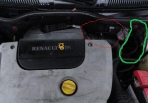

Tak, to ten wężyk. Warto jeszcze sprawdzić wężyki przy elektrozaworze na prawo od tego czujnika wskazanego na zdjęciu. Ten o którym piszę jest jakieś 20cm w prawo patrząc pod maskę, dochodzą tam dwa wężyki.
