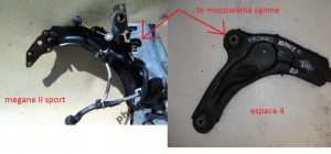

Wahacz tak samo - z Espace 4 o niebo tańszy, a to to samo.

Shymek wahacz kompletny z Espace 4 pasuje P&P??

krrizz mam 100% pewność bo są jakieś 3-4 cm krótsze te co są na allegro i w hurtowniach niż te w sporcie , a ostatnio przymierzałem TRW i inne firmy i żadna nie pasuje wiec w tym wypadku katalogi kłamią .. a co do wahacza to tak ostatnio oglądałem ten z espace 4 i coś mi się wydaje że nie pasuje do sporta bo to mocowanie przednie jest pionowo a w megane poziomo
w załączniku zdjęcia o co chodzi..
