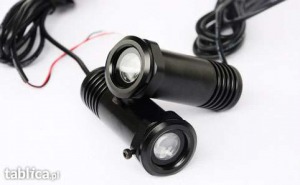

Witam,
chcę zamontować projektory led w przednich drzwiach 5-cio drzwiowej Meganie, tylko nie mogę ogarnąć jak zdjąć tapicerkę z drzwi... ;) w temacie znalazłem, że w serwisówce na dowloadzie jest pokazany sposób jak to zrobić ale kurka wodna nadal nie wiem jak to zrobić żeby było dobrze.
Czy może któryś z forumowiczów mógłby w kilku punktach opisać co i jak, żeby nic nie popsuć a najfaniej byłoby jakby ktoś miał jakiś manual.
A może ktoś ma inny pomysł ;) na zamontowanie tych projektorów w drzwiach bez demontażu boczków???
W swojej MIIphI ogarnąłem temat bez problemu :) a w tej no ni ch....a :)
bardzo będę wdzięczny za każdą pomoc ;) a za najlepszą stawiam B)

A jak chcesz ten wynalazek montować to wystarczy się wpiąć w lampkę - wystarczy ją podważyć płaskim śrubokrętem ;)
Dzięki Panowie za pomoc:)
udało się bez szkód ogarnąć ten temat :) , bez zdejmowania całkowitego boczku (obyło się bez gwoździa programu) oraz pomocy osób trzecich (nie licząc Was :mrgreen:) wystarczyło odchylić podłożyć drewniany klocek celem przytrzymania i gotowe :)
