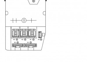

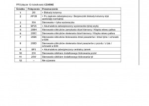

Zamkami steruje komputer UCH ,który znajduje się za bezpiecznikami w kabinie.Sprawdź czarną wtyczkę 12 pinową.Napisz jeszcze czy zamyka i otwiera samochód ten przycisk, który masz na środkowej konsoli?
