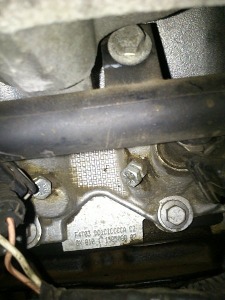

Co sądzicie o oznaczeniu silnika w moim Grand Scenic 2.0 16v 2007r z vin wychodzi F4R770 a pod kolektorem sącym oznaczenie F4T003. W załączniku zdjęcie. Gdzie na silniku powinno znajdować się F4R770 ???Ciekawi mnie czy to oryginalny silnik (fabryczny)?post-61636-0-04660500-1384940418_thumb.jpg
Na tabliczce znamionowej, standardowo powinna być poniżej czujnika ciśnienia oleju. Stojąc przed samochodem, z przodu, bliżej skrzyni biegów.
To co na zdjęciu, to raczej jakiś nr części, nie wiem bloku silnika?
Dziękuje za podpowiedź.To oznaczenie na zdjęciu jest pod kolektorem ssącym od strony skrzyni biegów.Tabliczka znamionowa powinna być niżej ,widoczna w na bloku?Czujnik ciśnienia to zielony plastikowy kruciec z kablem??
