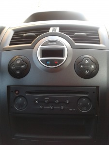

Witam,mam taki problem który dotyczy radia, owszem gra ale co jakieś 3 sekundy slychać piknięcie dość wyraźne i tak caly czas poza tym nie ma wizualizacji na komputerze, komputer wyswietla tylko godzinę i temperaturę, radia nie.
Megane II 2005 r
Radio aktualne to tuner list , ale juz gołym okiem widać że nie pasuje do tego auta bo obudowa jest za krótka i po bokach zostały szczeliny jakby prawidłowe radio miało być dłuższe.
Dodaje zdjęcie można zobaczyc jak to wygląda.
Byłem u elekto mechanika powiedział mi że to radio nie jest od tej meganki
Czy ktos cos wie w tym temacie jakie radio muszę kupić żeby pasowało i działało jak powinno? Wydaje mi się że to radio jest od laguny

już wszystko działa jak należy,poprostu kupiłem i włożylem prawidłowe radio update list, a te wlasnie jest od clio
