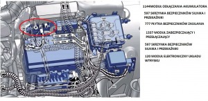

Akumulator w Megane/Scenic III połączony jest w zresztą instalacji za pośrednictwem "modułu odłączania akumulatora".
Według schematów z dokumentacji (Megane III X95 Visu 5.0) wewnątrz tego modułu znajdują się bezpieczniki oraz jeden przekaźnik.

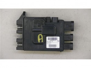

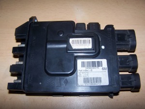

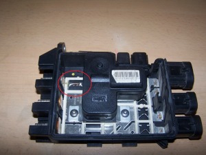

W moim aucie występuje moduł 243800011R (w nim nie ma przekaźnika, wszytkie piny są ze sobą zwarte)
Wersja modułu z przekaźnikiem to 243800007R
post-60917-0-37594000-1389388961_thumb.jpg post-60917-0-72491300-1389388975_thumb.jpg post-60917-0-47447100-1389388982_thumb.jpg

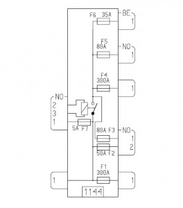

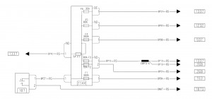

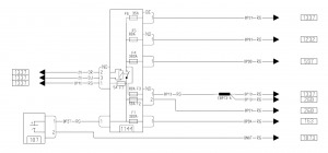

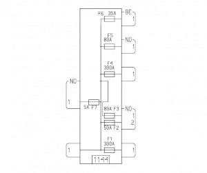

Zamieszczam schemat modułu z przekaźnikiem i bez przekaźnika.
post-60917-0-83909600-1389388857_thumb.jpg post-60917-0-06166100-1389388873_thumb.jpg
post-60917-0-70998300-1389388849_thumb.jpg post-60917-0-87830300-1389388867_thumb.jpg

Zdaje się, że ten przekaźnik nie wytrzymywał obciążenia jakie musiał przenosić. Ze schematu wynika, że zasilał bezpieczniki o łącznym amperażu prawie 500A. Może dlatego z niego zrezygnowano.
To raczej niemożliwe, aby z akumulatora był pobierany taki prąd.
Akumulator by tego nie wytrzymał. Tylko przy rozruchu płynie z niego duży prąd (i jest to zjawisko chwilowe)
Główne zapotrzebowanie na prąd w samochodzie zaspokaja alternator, który jest podłączony za bezpiecznikiem F4 (300A)
No tak, masz rację ten drugi bezpiecznik 300 A zabezpiecza zasilanie akcesorii od strony alternatora.

A moduł 1337 dostaje zasilanie za przekaźnikiem
Na schemacie widać, że 1337 dostaje zasilanie ciągłe prze złącze 3 pinowe i przez bezpiecznik 5A. Oznaczenie tego połączenia BP1C mówi "+ AKUMULATORA ZABEZPIECZONY > MODUŁ ZABEZPIECZEŃ I POŁĄCZEŃ"
Pozostałe podłączenia do 1337 dotyczą:
BP31 "+ AKUMULATORA ZABEZPIECZONY BEZPIECZNIKA WTRYSKIWACZA > POMPY PALIWA"
BP13 "+ AKUMULATORA ZABEZPIECZONY > KABINA 3"
I być może w niektórych wersjach mogą być zasilane po uruchomieniu silnika.
To takie moje przypuszczenia, być może występowanie dwóch wersji modułu odłączenia związane jest z zupełnie czymś innym.
Na potrzeby otwierania wtryskiwaczy potrzeba 20A. Bez tego silnik nie zapali.
Czujniki i zawory (EGR, dolotowy) również potrzebują mocy.
5A to za mało dla komputera od wtrysku.
Dodatkowo potrzebny jest prąd dla pompy paliwa, grzanie świec żarowych (tu płynie również duży prąd)
Mi się wydaje, że ten przekaźnik zabezpiecza akumulator przed czymś innym.

Tam powinien być przekaźnik (bezpiecznik). U mnie w oryginale był. I się przepalił. Elektromechanik wstawił tymczasowo, tak jak u ciebie kawałek drutu. Te puszki są nie otwieralne (zalane plastikiem spawy boczne), skoro miałeś ją już otwartą, oznacza, że ktoś przed tobą już tam grzebał, widać to na twoich zdjęciach. Ja wymieniłem na sprawną z przekaźnikiem, kupiłem na allegro. Bez tego zabezpieczenia, trochę ryzykujesz...
Wszystko jasne, zdjęcie jest moje...
Edytowane przez hymmen
Zdjęcia modułu 243800007R zapożyczyłem z innego wątku z tego forum.
Ładnie prezentują co jest w środku modułu.
