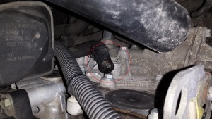

Cześć,

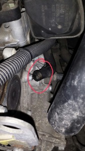

pojawił mi się komunikat TOP UP LEVEL OIL i serwis w Megance II 2.0 16V 2003? Auto stało 5 dni na mrozie, odpaliło za pierwszym razem. Chodziło ok 10 min, następnie je zgasiłem. Później już nie zapaliło. Odpaliło dopiero przy pomocy kabli... Na komputerze pojawił mi się wyżej wymieniony komunikat. Nigdy wcześniej go nie miałem. Poziom oleju na bagnecie ..ani za dużo ani za mało. Zauważyłem pod maską jakiś przewód który albo wypadł albo sie urwał. Pytanie co to za przewód?(zdjęcia w załaczniku).
  • 4 tygodnie później...
Top Up Oil Level oznacza za niski poziom oleju. Kiedyś mi się zaświeciło. Na bagnecie oleju było nieco nad dolną kreskę (więc w normie). Dolałem odrobinę na nieco ponad połowę i komunikat zgasł.
