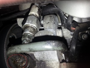

Witam wszystkich bardzo serdecznie
Dziś gdy chciałem sprawdzić poziom oleju w silniku spotkałem się z dziwnym wyciekiem oleju z miejsca ( patrz załącznik ) dodam że od ponad tysiąca przejechanych kilometrów nie widzę jakiegoś branie znaczącej ilości oleju ( przy lekko ciepłym silniku bagnet z ilością oleju jest na Połowie Min a Max)
Proszę powiedźcie mi czy mam się matwić tym wyciekiem??

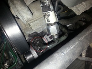

Nie, wystarczy uszczelnić to połączenie i uzupełnić płyn.
Próbowałeś dokręcić tą śrubę, z której cieknie?
Ciśnienie również znacząco wzrasta, jak się kręci kierownicą na postoju na twardej nawierzchni.
Edytowane przez Kreciq
wstyd się przyznać ale fizycznie nie mam takiej możliwości ponieważ nie mam żadnych kluczy (mieszkam na stancji) ponad 300 km od domu gdzie by nie było problemu z doborem kluczy, ale zaraz zejdę i zobaczę czy jest znacząca różnica w zawartości płynu
sprawdzałem płyn od wspomagania jest na max nic nie ubyło
Edytowane przez cinek123432
okej bo i tak muszę wymienić olej i filtry (od miesiąca jestem posiadaczem 1 samochodu) to niech i to zrobi, dzięki za zainteresowanie się moim tematem trochę mnie uspokoiłeś. Mam nadzieję, że wystarczy to tylko uszczelnić. Btw jak pozbyć sie piszczenia przy kolumnie kierowniczej, dodam, że piszczy tylko wtedy jak jest zimny
