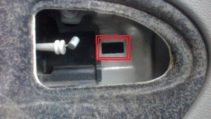

Jeździłem jakiś czas bez klamek wewnętrznych z przodu, popękały, w końcu kupiłem nowe, chciałem montować, ale czegoś mi zabrakło.
Nie mam takiej kostki czy czegoś w blasze drzwi, w którą wkręca się śrubka trzymająca klamkę, została mi tylko prostokątna dziura.
Czy takową kostkę/mocowanie gdzieś kupię, prócz szrotów? jeśli tak to gdzie? nawet nie wiem jak to nazwać.
Na zdjęciu poniżej zaznaczyłem o co chodzi.

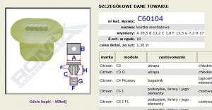

Jeśli jednak, w co nie wierzę, by jej tam nie było to można w ASO o to zapytać, czasami groszowa sprawa, lub poszukać zamiennika w sklepach prowadzących sprzedaż kołków i mocowań ROMIX-a
To chyba ta, (porównaj wymiary) jeśli była plastikowa, jeśli nie to poszukać takiej metalowej. Poniżej link do wyszukiwarki ROMIX-a
http://www.spinkisamochodowe.pl/
Dla całkowitej pewności wato rozebrać inną klamkę i sprawdzić jakie jest to mocowanie.

Rozbierałem oba boczki i niestety nic nie znalazłem :)
Sam otwór ma wymiar 10x18mm
Dziękuję za link. Z czego pamiętam trochę inaczej w orgyginale to wygląda.

Druga możliwość, to blaszka montażowa. Na stronie podanej przez gojgiena, pod nr kat. Romix: 16255

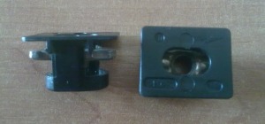

Już kupiłem na szrocie całe 5zł za 2szt. Tylko zapomniałem o śrubkach, zastosuje inne.
Dla potomych, wygląda to jak na zdjęciu poniżej:
