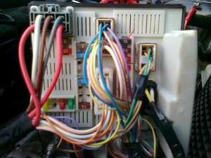

Zrobiłem zwarcie (brak pozycyjnych i podświetlenia rejestracji)
Przykra wiadomość- to bezpieczniki pod maską, zapewne w obydwu przypadkach od dołu jeśli obydwa auta są po liftingu a bezpiecznik to: F7A
PLATFUSI.PDF.pdf
No w końcu wymieniłem. Wszystko się zgadza, tzn. bezpieczniki pod maską, od dołu, bo po liftingu, ale układ bezpieczników inny niż w załączonym pdf.
Zrobiłem fotkę i jest to ten zaznaczony strzałką (już po wymianie, wcześniej był czerwony jak ten pod nim)
