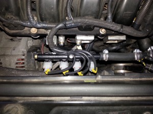

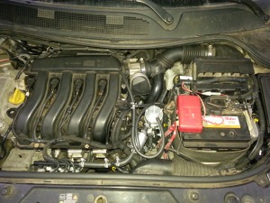

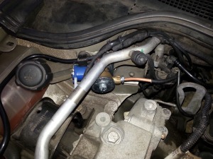

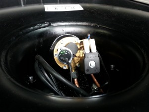

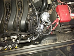

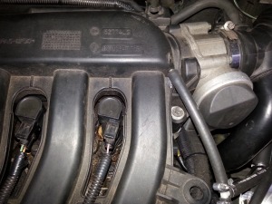

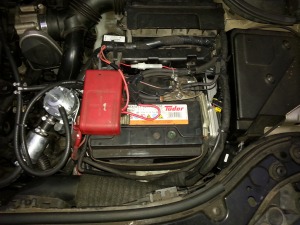

Witam.
Trochę sprawa się odwlekła bo nie maiłem zbyt dużo wolnego czasu ale wracam do tematu.

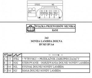

Czas podłączyć sondy i tutaj pojawia się pytanie gdzie się mogę podpiąć? Są te kable od sond gdzieś w okolicy akumulatora? (kable od instalacji gazowej mam już znalezione.
Pozdrawiam
